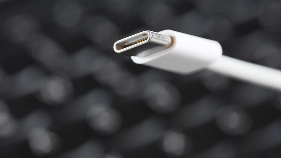

Dù sở hữu thiết kế đầu cắm đồng nhất, thực tế không phải mọi sợi cáp USB-C đều có khả năng hoạt động giống nhau. Nhiều người dùng thường gặp tình trạng cùng một sợi cáp USB-C sạc nhanh cho thiết bị này nhưng lại tỏ ra chậm chạp hoặc thậm chí không nhận sạc trên thiết bị khác. Sự khác biệt này không đến từ vẻ ngoài mà nằm ở hệ thống linh kiện phức tạp được tích hợp bên trong mỗi sợi cáp.
Thiết kế giống nhau nhưng không phải sợi cáp USB-C nào cũng giống nhau
Cấu tạo linh kiện và vai trò của chip E-marker​
Sự khác biệt lớn nhất giữa các loại cáp USB-C nằm ở số lượng lõi dây và các chip điều khiển tích hợp. Các sợi cáp thông thường thường chỉ hỗ trợ tải dòng điện tối đa 3A, tương đương với công suất khoảng 60W. Để có thể đạt được mức dòng điện 5A, hỗ trợ công suất sạc lên đến 100W hoặc 240W, sợi cáp bắt buộc phải được trang bị chip E-marker. Chip này đóng vai trò điều phối năng lượng, đảm bảo quá trình truyền tải điện năng diễn ra an toàn và hiệu quả. Ngoài ra, khả năng truyền dữ liệu cũng có sự phân cấp rõ rệt: trong khi cáp giá rẻ có thể chỉ đạt chuẩn USB 2.0, các dòng cáp cao cấp hỗ trợ USB4 cho phép xử lý các tệp tin dung lượng lớn chỉ trong vài giây.
Xung đột giao thức Power Delivery và cơ chế thương lượng​
Một nguyên nhân phổ biến khiến thiết bị sạc chậm là do sự xung đột trong giao thức kết nối, đặc biệt là Power Delivery (USB-PD). Khi kết nối, cáp hỗ trợ USB-PD sẽ thực hiện một bước gọi là 'thương lượng' (negotiation) giữa nguồn điện và thiết bị đầu cuối. Nếu sợi cáp không hỗ trợ giao thức này hoặc thiếu chip E-marker cần thiết, hệ thống sẽ tự động hạ công suất xuống mức an toàn thấp nhất, thường là 15W. Đây chính là lý do khiến tốc độ sạc bị giảm sút đáng kể dù bạn đang sử dụng củ sạc công suất cao.
Tầm quan trọng của chân cấu hình và tiêu chuẩn USB-IF​
Khác với chuẩn USB-A truyền thống, USB-C sử dụng các chân cấu hình (Configuration Pin) để xác định hướng của dòng điện. Các thiết bị ngoại vi hoặc cáp kém chất lượng thường thiếu khả năng giao tiếp với các chân này, dẫn đến việc dòng điện không được kích hoạt để chạy qua cáp. Để tránh lãng phí và bảo vệ thiết bị, người dùng được khuyến cáo nên kiểm tra kỹ các ký hiệu tiêu chuẩn USB-IF trên bao bì sản phẩm hoặc ưu tiên lựa chọn cáp từ các nhà sản xuất có công bố thông số kỹ thuật chi tiết và minh bạch.
Kết luận​
Tóm lại, khả năng sạc nhanh của cáp USB-C phụ thuộc chặt chẽ vào chip điều khiển bên trong và sự tương thích về giao thức giữa các thiết bị. Việc hiểu rõ các thông số kỹ thuật sẽ giúp người dùng lựa chọn đúng loại cáp phù hợp với nhu cầu sử dụng.
