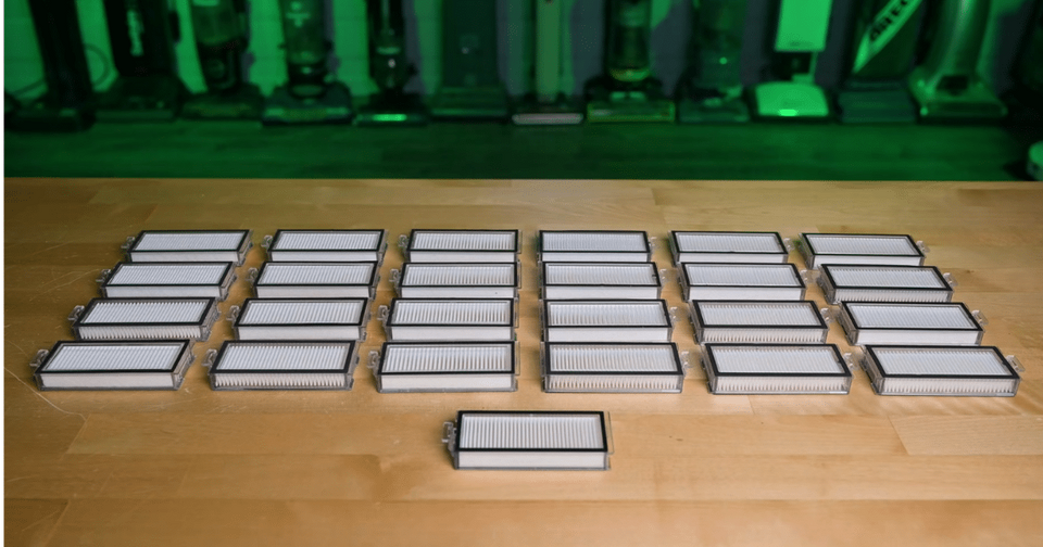

Thay thế các bộ phận hao mòn như bộ lọc thường xuyên: Bộ lọc bị tắc sẽ khiến việc hút không khí khó khăn hơn và có thể làm quá tải động cơ. Ít nhất, luồng không khí bị hạn chế sẽ làm giảm hiệu quả làm sạch. Bạn có thể kéo dài tuổi thọ của bộ lọc bằng cách vệ sinh, thổi khí để làm bay bụi bám. Một số nhà sản xuất sẽ hướng dẫn bạn khi nào cần thay thế các bộ phận hao mòn khi sử dụng ứng dụng, nhưng nếu không, bạn có thể đặt lời nhắc kiểm tra vài tháng một lần.

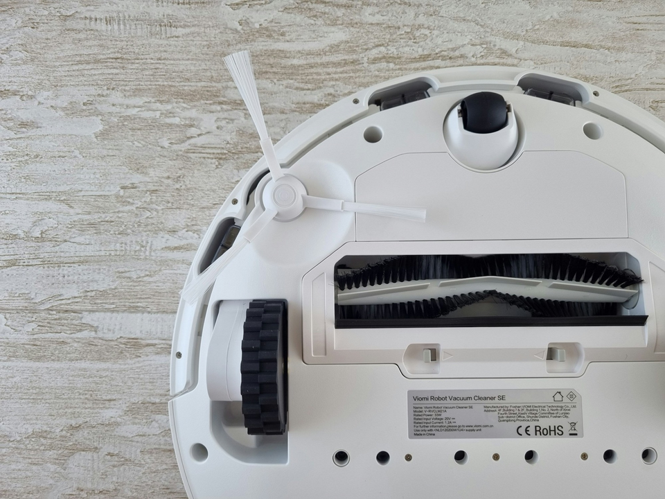

Vệ sinh chổi quét thường xuyên, đặc biệt là chổi không có cơ chế chống rối tóc: Chổi quét bám đầy bụi sẽ không hiệu quả trong việc quét bụi. Tóc có thể làm rối và làm chổi quét bị kẹt một phần hoặc hoàn toàn, từ đó làm hỏng cơ chế hoạt động và gây quá tải cho động cơ.

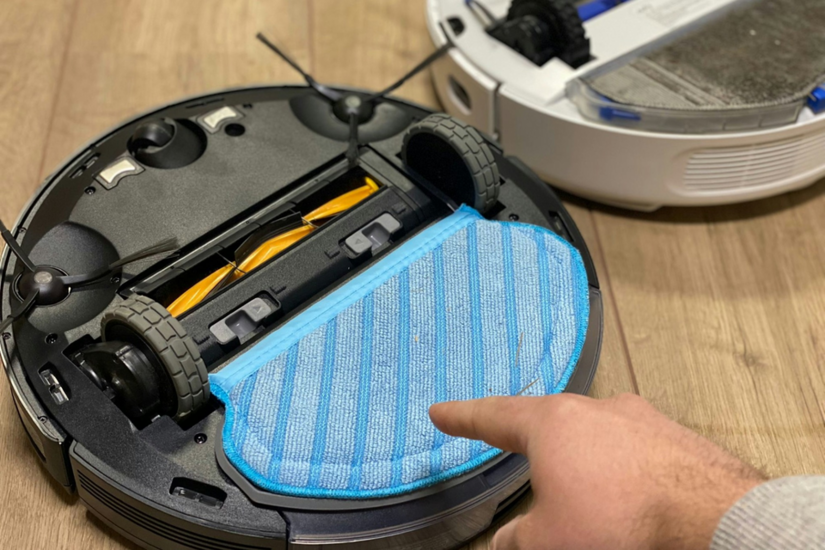

Kiểm tra chổi/con lăn lau: Chổi lau của robot có một vài loại cơ bản khác nhau: lau lê, lau xoay/rung, con lăn lau.
Lau lê là loại cơ bản, sử dụng một miếng vải ẩm được gắn vào đáy máy để lau sàn. Việc bảo dưỡng trong trường hợp này chủ yếu là giữ cho miếng vải sạch sẽ và kiểm tra xem nó có bị hư hỏng hay không.

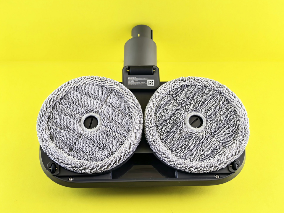

Loại thứ hai phổ biến hơn là chổi lau xoay hoặc lau rung. Với loại chổi lau này, robot sẽ sử dụng động cơ để xoay hoặc rung chổi. Vì vậy, khi lau, hãy kiểm tra xem chúng có bị vướng tóc hoặc bất cứ thứ gì khác không. Nếu một trong hai chổi lau này được gắn thêm một cánh tay để làm sạch các góc tốt hơn, đó là một động cơ và cơ chế khác cần chú ý. Một ưu điểm của các thiết kế này là trạm sạc/đế của chúng không cần cơ chế phức tạp riêng để rửa sạch miếng lau. Nó chỉ cung cấp nước trong khi robot hút bụi quay chúng để làm sạch.
Thiết kế khác là loại lau bằng con lăn. Loại này phun nước sạch liên tục lên các con lăn và rửa sạch nước bẩn. Điều này làm cho chúng trở thành những thiết bị làm sạch tuyệt vời, nhưng cũng làm tăng độ phức tạp. Chúng có thể phát hiện thảm và nâng các con lăn lên, nhưng bất kỳ thiết kế con lăn nào cũng dễ bị tóc quấn vào.

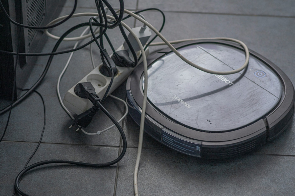

Kiểm tra sàn nhà để đảm bảo không có bất kỳ mối nguy hiểm nào như dây cáp có thể bị vướng: Nhiều robot hiện nay có cơ chế tránh vật cản nhưng những vật cản nhỏ như sợi cáp hay dây giày vẫn có thể vướng và quấn vào robot. Ngoài nguy cơ quấn vào robot thì việc đảm bảo sàn nhà gọn gàng sẽ giúp việc lau nhà trở nên trọn vẹn hơn. Robot có thể tránh vật cản nhưng nó để lại những vùng xung quanh vật cản không được lau hút sạch sẽ.

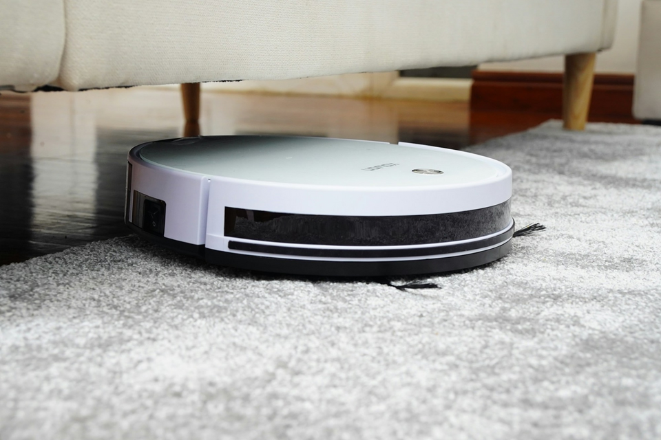

Đừng để robot hút bụi thông thường chạy trên sàn ướt: Một chút ẩm ướt có thể không gây hại gì nhiều, nhưng nếu bị đổ nước, nước sẽ bắn vào bên trong robot và có thể làm hỏng máy. Xét cho cùng, robot có pin, và pin với nước không hợp nhau.
