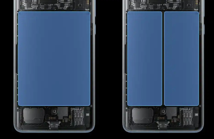

Thứ hai, thiết kế hai cell pin vốn dĩ giới hạn dung lượng có thể chứa được. Nhiều người lầm tưởng rằng cách tiếp cận hai cell, chia pin làm đôi, có thể làm cho pin nhỏ hơn.
Bởi vì mỗi cell pin riêng lẻ phải có lớp vỏ bọc bằng màng nhôm-nhựa độc lập, bo mạch bảo vệ BMS độc lập và các cực điện cực riêng. Quan trọng hơn nữa, để ngăn hai pin ép vào nhau và gây đoản mạch khi chúng nóng lên và giãn nở, cần phải có các rào cản vật lý và khoảng trống an toàn ở giữa. Những rào cản, bo mạch bảo vệ và khoảng trống bổ sung này lại chiếm thêm không gian bên trong.
Do đó, trong cùng kích thước thân máy, nếu pin hai cell chỉ có thể đạt dung lượng tối đa 5000mAh, việc chuyển sang pin một cell sẽ trực tiếp cung cấp thêm từ 800mAh đến 1000mAh dung lượng. Trong thế giới hiện nay, nơi thời lượng pin là tối quan trọng, những hạn chế về việc sử dụng không gian của pin hai cell khiến chúng trở thành trở ngại lớn nhất đối với các điện thoại cao cấp hướng đến pin siêu lớn.
