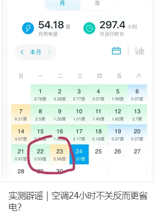

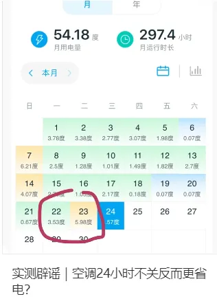

Để làm rõ cơ chế tiêu thụ điện, các kỹ sư từ Cục Cung cấp Điện Nam Ninh và Viện Nghiên cứu Điện lực Giang Tô (Tập đoàn Lưới điện Quốc gia) đã tiến hành các thử nghiệm độc lập.
  • Trong thử nghiệm đầu tiên, một phòng bật điều hòa 26°C liên tục và một phòng bật/tắt gián đoạn mỗi 5-10 phút. Kết quả, lượng điện tiêu thụ trong 30 phút của hai phòng là ngang nhau (0,24 kWh), dù phòng thứ hai thực chất chỉ chạy có 15 phút.

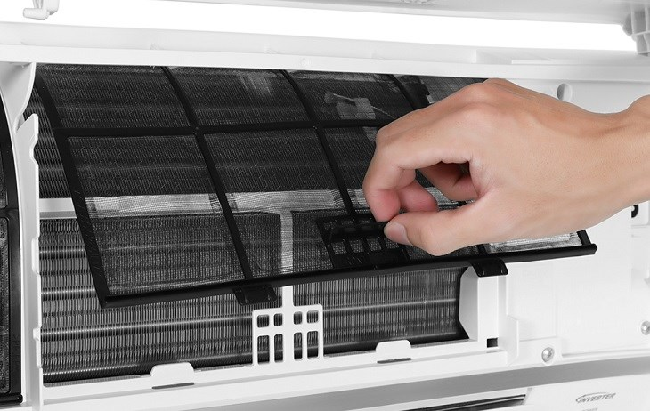

Bụi bẩn bám dày trên bộ lọc không chỉ là ổ vi khuẩn mà còn làm cản trở lưu lượng gió, khiến điều hòa phải làm việc lâu hơn và tốn điện hơn để đạt cùng một độ mát. Việc tháo lưới lọc ra rửa 2 tuần một lần là cực kỳ cần thiết. Thậm chí, một nghiên cứu tại Hội nghị Công nghệ Thiết bị Điện Gia dụng Trung Quốc năm 2025 chỉ ra rằng, việc dùng chức năng tự làm sạch của điều hòa dù tốn khoảng 0,103 kWh/lần, nhưng tính chung cả năm, nó giúp máy sạch hơn và tiết kiệm tới hơn 25 kWh điện.
