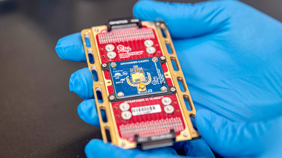

Chip lượng tử, còn được gọi là bộ xử lý lượng tử, là chip chứa các bit lượng tử (giao thoa Josephson). Việc chế tạo chip với nhiều bit lượng tử hơn đặt ra ba thách thức lớn: hệ thống dây dẫn, nhiễu xuyên âm và hiệu suất bán dẫn.
